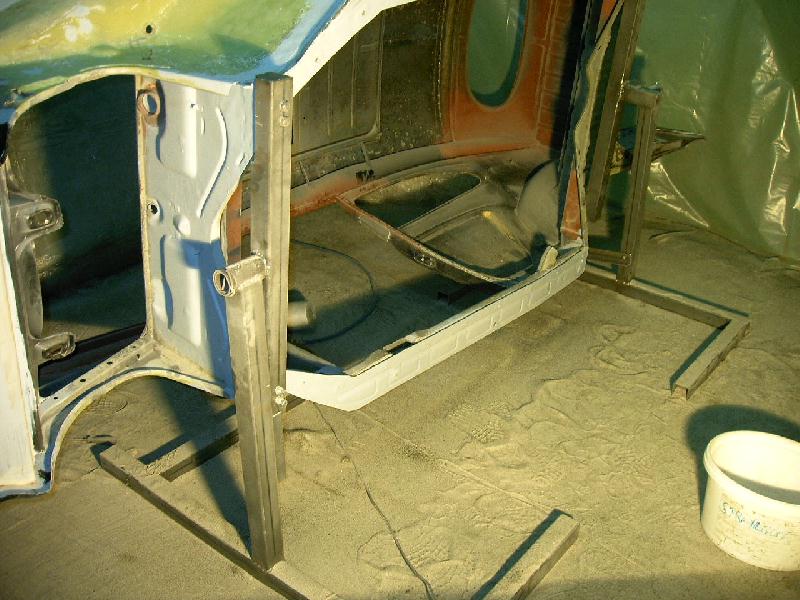

ich such einen Plan oder Vorschläge wie ein rollbares Gestell für den Urelfer gebaut werden kann / sollte.
Ich habe meine 912er Karosse (kurzer Radstand) bis auf Fahrwerks abgerüstet.
Das soll aber auch noch raus, da die Karosse zur chem. Entlackung soll.
Für den Transport und die anschließenden Karosseriearbeiten wäre ein rollbares Gestell ne feine Sache.
Vielleicht hat sich ja schon jemand so etwas gebaut und lässt mich an seinen Erfahrungen teilhaben ;-)

Hi,
wenn du dir was anfertigst, dann mach dir gleich einen 'Drehspiess'.
Unten eine rechteckige Konstruktion aus 4-kant Stahlprofilen, vier lenkbare (auch bremsbare) Rollen, dann vorne und hinten einen stabilen Träger nach oben.
Hoch genug jeweils eine arretierbare Drehvorrichtung, von der aus du dann am Vorderteil der Karosse z. B. an den Stoßstangenmontagepunkten adaptierst und hinten evtl. an den Motorträgeraufnahmen an der Karosse.
Damit hast du später vielfache Möglichkeiten ohne Verrenkungen an der Karosse zu arbeiten.
Einfache Version ist ohne Drehvorrichtung mit Aufnahmen an den Verschraubungen der Längsstrebenlagerdeckel (Achsrohr) hinten und Vorderachshilsträger vorne. Das ist dann aber mehr nur ein Transportwagen, da hast du schon weniger Möglichkeiten, z. B. bei der Fahrwerksmontage.
Tipp: Manche Werkstätten oder Privatleute verleihen sowas auch für kurze Zeit.

frage mal den Ingbilly Jürgen, der hat auf seine Homepage einen genauen Plan für so ein Gestell. Hab ich mir auch zur Restaurantion meine Urelfers nachgebaut.Siehe : http://www.ingbilly.de

ich denke, Ingo hat sich einfach das Bildchen des RollWagens für den Opel GT als Vorlage genommen.
Maße hatte ich irgendwie nie abgelegt.
Allerdings würde ich für Restaurationsarbeiten heute eher etwas Anderes nehmen, als den Rollwagen. Der Rollwagen ist halt damals entstanden, als ich eine Rahmenlehre für den GT konstruiert hatte.
Der sogenannte Drehspies ist vermutlich die bessere Idee für Restaurationsarbeiten am Boden.
Entweder Du ziehst Rohrbögen um die Karosserie herum, oder Du montierst ein Gestell an den Wagenboden, das wie eine Schaukel funktioniert.
